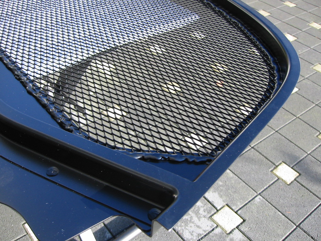

Hier das SoS Teil, man beachte die Verklebung:
Hier das Original aus Japan.....noch Fragen?

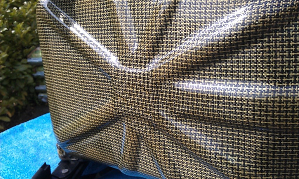

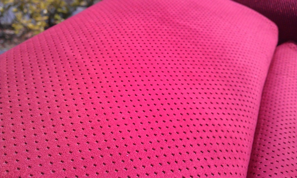

Sind JDM NSX-R NA2 Recaro Sitze mit Kohlefaser Sitzschalen (buckets), diese Schalen wurden in Deutschland gefertigt und dann in Japan bezogen (rotes Alcantara in der Mitte und Stoff aussen)
Der Rest der Mechanik ist auch made in Japan.
Leider sind die Sitze unerschwinglich teuer geworden, ein Sitz incl elektrischer Verstellung kostet in Japan (und nur dort gibt es diese) ca 15.000 Euro,
also 30.000 Euro für ein 2 NSX Sitze, das ist CRAZY! :)
Eine schöne Kapitalanlage......falls ich mal Geld bräuchte, denn die Sitze sind in absolutem Bestzustand.
Also mehr Wert als so mancher gebrauchte NSX. (ohne Spoiler) :)
cf Sitzschalen, gefertigt bei Die Wethje in D, die machen für Recaro die Kohlefasersachen.
Gewicht: 2.894 g
Der Sitz hat mit mit einem 'normalen' Recaro Sportsitz nicht viel gemeinsam, da dieser Sitz optimal für das Platzangebot im NSX maßgeschneidert wurde, sprich nur ein paar Millimeter über dem Teppichboden schwebt.
Trotzdem ist dieser Sitz superbequem, (bequemer als der OEM) hätte ich mir nie vorstellen können.
Die elektrische Sitzverstellung ist auch sehr filigran und leichtgewichtig gebaut, auch hier sieht man die Qualität.
