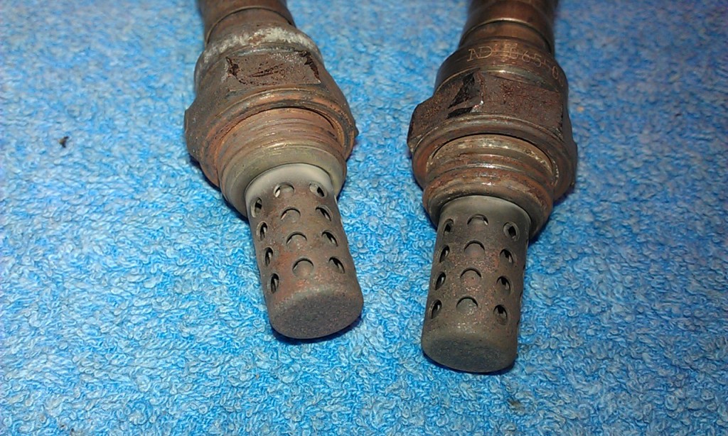

Letzter Schraubertag beendet.
Die Amis haben nicht immer recht, irgendwie habe ich es hinbekommen, die vordere Lambdasonde am FK (Einbauposition identisch wie beim OEM Krümmer) zu wechseln, ohne den vorderen Motorträger und den Hilfsrahmen zu entfernen.
War aber Fummelarbeit.
Die Spritzwand zum Tank habe ich auch etwas modifiziert, d.h. den Abstand zum Tank etwas minimiert, dann liegt das Kabel der Lambdasonde nicht irgendwo an.
Also für die alten Lambdasonden wurde es Zeit.......
In diesem Zustand (noch ohne CEL Code) verursachen sie einen Benzin Mehrverbrauch und schlechtere Engine Response.
Bin jetzt echt mal auf Anfang März gespannt, dann werden die neuen Komponenten erstmal getestet.
Die Neuen sehen deutlich besser aus.

Warum sind die alten noch ohne CEL Code?
