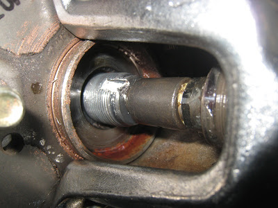

Abschließend nochmals das Thema Wapu.
Habe mal ein Bild ausgekramt von einem 93er NSX mit 135.000km Laufleistung......diese Wapu habe ich am 31.08.2003 in der Honda Werkstatt an einem Kundenfahrzeug gewechselt.
10 Jahre alt, kann also auch so aussehen mit ca 13.500 km Jahreslaufleistung.........und nicht nach 20 Jahren wie neu!

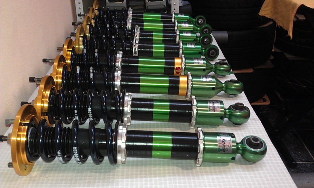

Heute morgen sind ein paar wichtige Entscheidungen bezgl. zukünftiges Fahrwerk gefallen:
1.) Procar TEIN RE No.1 (mein Lieblings-und Hauptfahrwerk)
wird gereinigt und versiegelt und wird in meinem Ersatzteillager landen.
2.) Procar TEIN RE No.2 (mein Reservefahrwerk)
wird verkauft
Das leichteste NSX Fahrwerk auf dem Markt, individuelle Tieferlegung bis 50mm an VA und HA möglich.
Zug/Druckstufe mit 24 Klinks einstellbar
Preis: 3.000 Euro, mit den JDM TEIN Federn 2.500 Euro
3.) NSX-R NA2 JDM suspension (das letzte weltweit erhältliche)
wird verkauft (im Dezember nach UK)
Preis: 3.500 Euro
4.) Bilstein PPS Fahrwerk
wird über Winter auf NSX-R Spec umgebaut und in Fahrzeughöhe auf RE Niveau angepasst
Zug und Druckstufe einzeln einstellbar, ein Traum von Fahrwerk mit Historie
Verkauf im Frühjahr nach Beendigung meiner Arbeit
Preis: 3.000 Euro

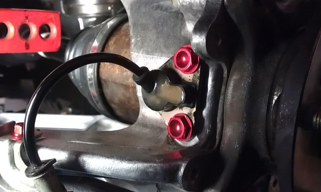

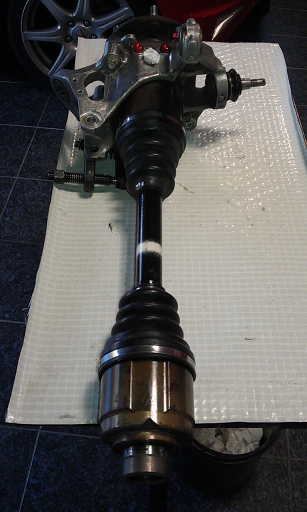

Gestern abend konnte ich das Projekt Antriebswellenmanschetten abschließen.
Bei mir ist in diesem Bereich über die Jahre viel geschraubt worden (auch beim Händler) wegen Kupplungswechsel und NSX-R Getriebeeinbau, so ist das Material nicht immer geschont worden.
Man kann in diesem Bereich sehr schnell Fehler machen, die dann auch schonmal schnell in die Tausende gehen können.
Fast keine Werkstatt hat ausreichend Fachwissen, um in diesem wichtigen Bereich 100 % Arbeit abzuliefern.
Beim nächsten Mal werde ich alle Kronenmuttern rund um die Aufhängung mitwechseln, obwohl die Teile ja wie auch alle Schrauben fast ewig halten.
Als ersten habe ich noch meine guten alten OEM Honda Manschettenbänder ausgekramt, die kann man ja mehrmals verwenden.
Leider gibt es diese Version nicht mehr bei Honda, die neue Version bedeutet mehr Fummelarbeit.
Da hat Honda am falschen Ende gespart, obwohl die neuen Teil für den Kunden noch teurer geworden sind.
Die ATW rechts ist jetzt komplett neu aufgesetzt, ich hoffe, sie hält jetzt.
Als nächstes besorge ich mir noch einen Abzieher für die ATW aus dem Lager herauszudrücken, Kaz in UK hat da ein schönes Teil in der Werkstatt.
Bei meinem NSX sitzt das so fest, dass da garnichts mehr geht.
Deshalb baue ich den Achsträger mit aus und baue die ATW von außen nach innen wieder neu auf.
(Bild von Kaz)
Den Zahnkranz des Geschwindigkeitssensors habe ich noch mit Silikon eingesprüht (mag kein Flugrost), der Sensor selber ist mit den superleichten Aluschräubchen versehen.
Diese setze ich alle mit Urea Grease ein, so backen die nie fest trotz Hitze.
Die Neueinfettung der Pins an den ATW Rollern habe ich mir nicht angetan, das ist bei mir alles noch OK.
Man sollte diese Roller trocken säubern, Bremsenreiniger sollte man hier vermeiden, sonst wird das Fett kontaminiert.

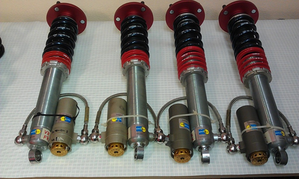

Gestern war die Procar Fahrwerksabteilung wiedermal tätig.
Das Bilstein NSX-R Fahrwerk ist jetzt komplett auf Straßenbetrieb umgerüstet und steht zum Verkauf.
Es eignet sich auch hervorragend für Trackdays und mit etwas etwas Feinabstimmung hat man eines der besten Fahrwerke am NSX.

Das Bilstein ist jetzt auf Straßennutzung umgebaut.
Nochmals Danke an Herrn Martin Flick (Leiter Motorsport Bilstein), der die Dämpfer nochmals inspiziert und wertvolle Tipps gegeben hat.
Die größte Herausforderung beim Bau eines Fahrwerkes ist die Adaption rund um die vorderen oberen Querlenker, da ist meistens für die unteren Federteller nicht sehr viel Platz.
Man muß alles genau vermessen und Maximaleinstellungen definieren.
Ich baue immer einen Mindestabstand von 4mm ein, bei völlig ausgehängter Achse ohne Stabi.
Beim Einfedern entfernt sich der untere Federteller immer weiter vom Querlenker, also alles im sehr grünen Bereich.
So sieht das beim Testeinbau aus (mit noch eingebautem Nordschleifensetup)
Das Bilstein K4 Fahrwerk ist jetzt absolut straßentauglich umgebaut, ich würde es jetzt gerne noch final testen, aber es ist schon zu spät im Jahr.
Federraten 110/100 kg, etwas höher gewählt, weil die Dämpfer in Zug- und Druckstufe sehr weich einstellbar ist.
Staubschutzkappen zum Schutz der Kolbenstangen
Theoretisch ist hiermit auch eine extreme Tieferlegung möglich, noch ca 20mm tiefer als bei meinem RE.
Alle Passhülsen sind maßgefertigte CNC Teile, macht echt Spaß, an diesem Fahrwerk zu arbeiten.
