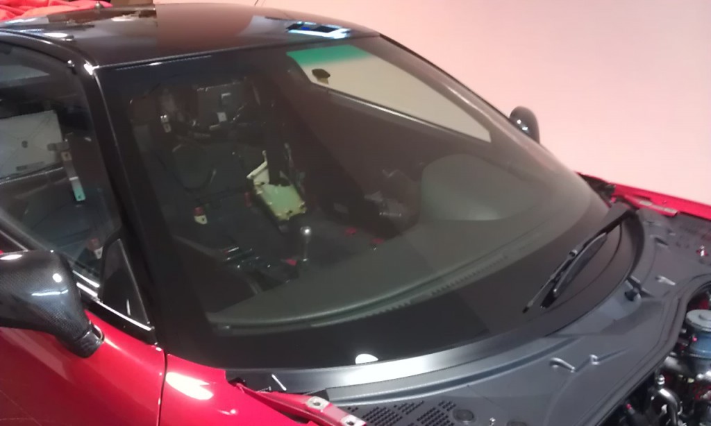

NSX-R Frontscheibenprojekt nahezu abgeschlossen.
Nach 7 Stunden Vorbereitungszeit meinerseits war der Einbau der neuen, leichteren Frontscheibe in knapp 3 Stunden erledigt.
Bevor der NSX wieder angehoben wird, lasse ich ihn noch ein paar Tage auf dem Boden, damit alles wirklich schön ausgehärtet ist und kein Riss mehr zu befürchten ist.
Bis alles Dichtungsmaterial und alter Scheibenkleber restlos entfernt war, hat schon etwas gedauert.
Die neue obere Gummi-Abdichtungsleiste ist nur gesteckt, wir haben Sie an den Rändern mit Scheibenkleber eingesetzt, damit diese mit der Zeit nicht schrumpft.
Das Problem hatten in der Vergangenheit ja schon viele, ich Gott sein Dank noch nicht.
Final will ich behaupten, dass die Scheibe nun exakter sitzt als beim Werkseinbau, der ja auch per Handarbeit verrichtet wurde.
Da hatte es rechts und links unterschiedliche Abstände und es waren auch nur 2 anstatt 4 Spacer eingebaut.

Was wiegt die neue Scheiben im Vergleich zur alten?
Aus welchem Material ist die neue SCheibe?

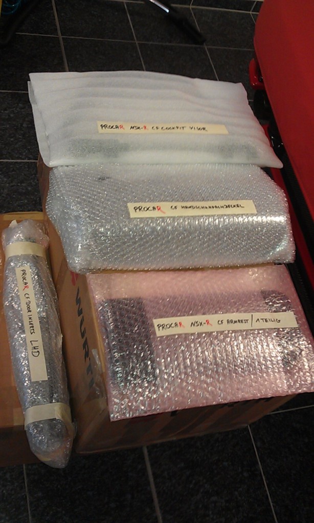

Aktuell sind über 20 PiP's (einzelne cf Interiorteile) in Produktion.

Kriegen tut man (fast) alles und ich bemühe mich, trotz Wechsel zu Porsche + Lamborghini cf Teilen im nächsten Jahr die Versorgungslinie aufrechtzuerhalten.
Mit Porsche fangen wir ganz klein an....... Motordeckel und Aussenspiegel.

Heute war Großkampftag.
Einige neue Procar cf PiP Teile sind fertiggestellt und hochglanzpoliert, bin froh, dass sich meine Rückstände langsam minimieren. :)

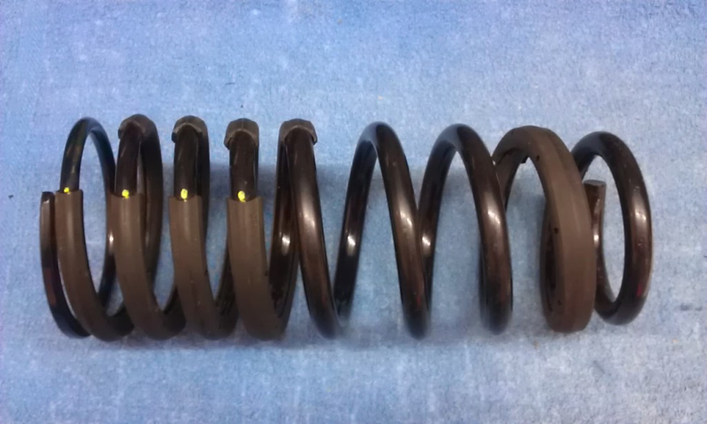

Bisher hat sich wohl noch keiner getraut, das DIng mal auseinanderzubauen, im Netz ist jedenfalls nichts zu finden.
1) Das komplette Fahrwerk wiegt 28,78 Kg, also ist leider sehr sehr schwer.
2) Die Einbauhöhe der Dämpfer ist im Vgl zum TEIN RE an der VA 31mm, an der HA um 70mm größer.
Erstaunlicherweise können alle Federn ohne Verwendung eines Federspanners ausgebaut werden, das ist für ein Original FW nicht gewöhnlich.
An der Vorderachse beträgt der Federweg unbelastet 40mm, d.h. im fahrdynaschinen Bereich arbeitet der NSX-R mit ca 10-15mm Restfederweg.
Das ist wenig.
Ganz im Gegenteil die Hinterachse.
Hier stehen gigantische 100mm Federweg unbelastet zur Verfügung, d.h. im fahrdynamischen Bereich sind das immer noch 50-60mm Restfederweg.
Das ist der Grund und wohl auch das Geheimnis, warum der NSX-R so gut auf der Nordschleife performed hat...... Federweg und Traktion Hinterachse.
Wie ich diese Ergebnisse auf das Gewindefahrwerk adaptiere, muß ich mir noch genau durchrechnen und mit meinen Fahrwerksleuten erarbeiten.
Jedenfalls sind die JDM Federn richtige Trümmer, sowas würde ich mir ungern einbauen.
HInterachse: Gewicht Feder 3.380g
Obwohl diese Feder angeblich linear mit einer Federrate von 81,4 kg ausgestattet ist, kann ich deutliche Unterschiede beim Zusammendrücken der einzelnen Windungen erkennen, also meiner Meinung nach doch nicht linear.
Im Bereich der Gummimäntel liegt die Feder in eingefedertem Zustand auf Block, wahrscheinlich ist der restliche Teil der lineare Teil.
Ich werde alles noch genau ausmessen lassen, aber eine Feder zu bauen, die den Wagen um 1 Zoll tieferlegt, bei gleicher Performance, wird nicht einfach.
